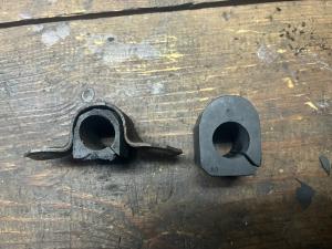

RE: Gummilager Stabilisator - Kali_J11 - 17.05.2026
die VW-Lösung ist sicher eine sehr Stabile, jedoch hatte ich nur die kurzen Ph2-Koppelstangen und keine Zeit.
Hatte auf Verdacht irgendwelche 21mm-Stabibuchsen bestellt.
Leider ist die Verpackung schon im Müll, so dass ich jetzt keine Bestelldaten mehr habe. Aber ich kann die Rechnung mal noch raussuchen.
Jedenfalls habe ich die mit Spezialwerkzeug zurechtgeschnitzt:
Hier das Spezialwerkzeug. Kann ich auch mal verleihen... Big Grin
Ein paar Tränen sind auch geflossen:
Hält jedenfalls und macht alles was es soll.
